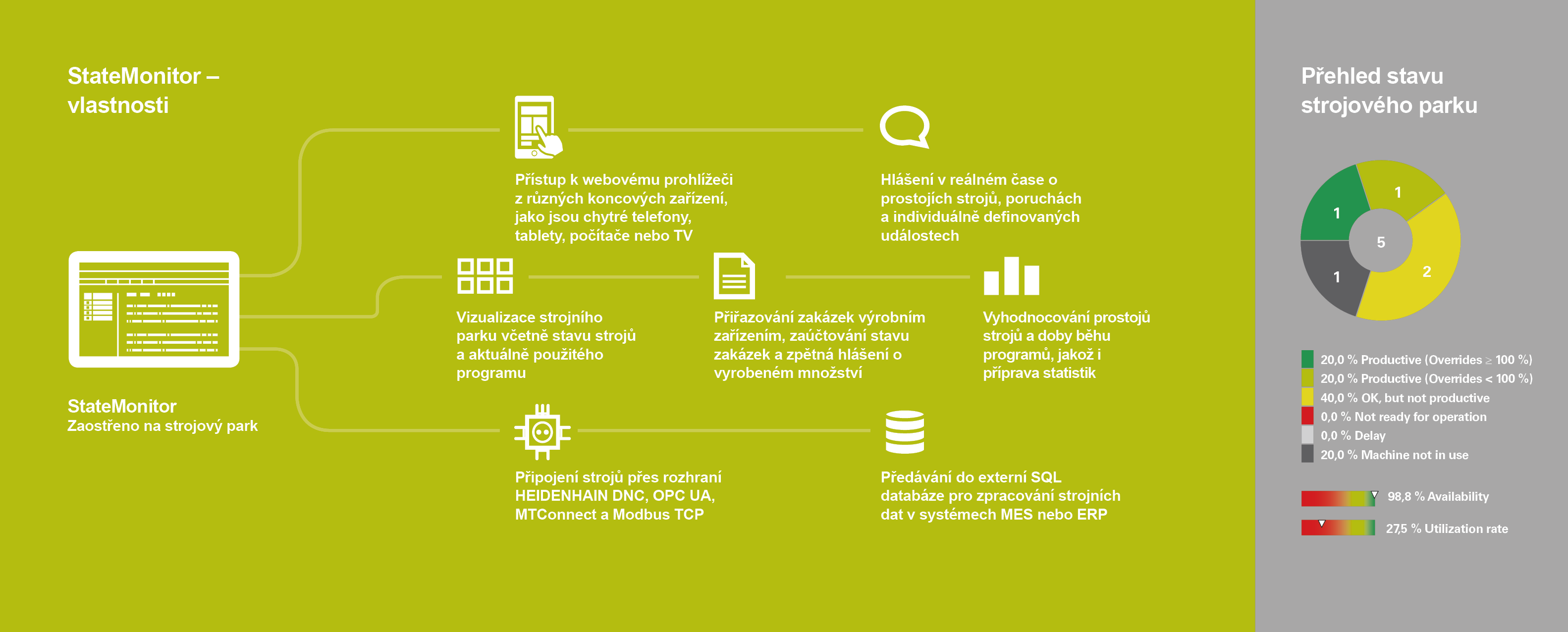

Software pro monitorování a správu StateMonitor umožňuje nahlížet v reálném čase na stav výroby na CNC obráběcích strojích. Pořizuje data o vašem strojovém parku a přehledně je zobrazuje na laptopu, tabletu nebo dokonce i na chytrém telefonu. Díky tomuto zobrazení vidíte stav jednotlivých strojů: které jsou produktivní, neproduktivní, čekající nebo vůbec nejsou nasazené. Tak můžete dokonale sledovat stavy strojů a vyvozovat z toho možnosti optimalizace. Navíc můžete podrobně vyhodnocovat ukazatele a doby běhu programů. Prostřednictvím aplikace Messenger si můžete nechat posílat e-maily o předem definovaných událostech: např. když stroj stojí, když je nedostatečný stav chladicího média (se signály opce 5), nebo když je dokončen některý program.

HEIDENHAIN DNC, OPC UA, MTConnect nebo ModbusTCP: Zařízení lze připojit na StateMonitor prostřednictvím 5 různých rozhraní.
