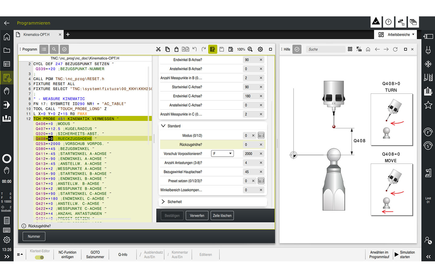

Kromě toho opce KinematicsOpt seskupuje speciální cykly snímání dohromady, aby byly plně integrovány do řídicího systému TNC a bylo možné je zavolat jako samostatné funkce:
  • Cyklus 451 – měření kinematiky
  • Cyklus 452 – kompenzace předvolby
  • Cyklus 450 – uložení kinematiky
Pozoruhodně jednoduchý provoz
Pomocí 3D dotykové spínací sondy je možné zjistit pozici vysoce přesné kalibrační koule v různých pozicích osy otáčení. Poté obdržíte zprávu, která uvádí skutečnou přesnost během naklápění v současnosti.
Řídicí systém TNC podle naměřených hodnot určí prostorové chyby, které vzniknou naklopením os. Cyklus vypočítá optimalizovaný popis kinematického stroje za účelem minimalizace těchto chyb a uloží jej jako aktivní kinematiku stroje.
Během definování odpovídajících cyklů snímání máte podporu informativní pomocné grafiky a dialogových oken. Můžete volně definovat pozici a počet měřicích bodů, a tím optimálně přizpůsobit cykly vašemu stroji a jeho požadavkům.
