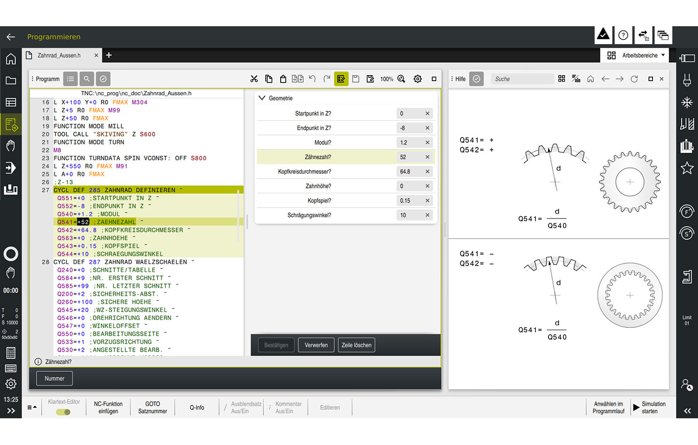

Snadné programování operací skiving
Netrapte se se složitými posloupnostmi pohybů vyžadovanými pro skiving. Cyklus „skiving ozubených kol“ to vyřeší za vás.
Vy jen určíte data geometrie ozubeného kola a nástroje, které se použijí. Systém TNC 640 se postará o zbývající výpočty konkrétně určené pro dynamické řízení pohybu v operaci se dvěma vřeteny.
Výsledkem je, že se z výroby vnitřních ozubených kol stane snadno pochopitelná standardní operace.
Výhody operace skiving:
  • Obrábění úplných dílů v rámci jediného nastavení
  • Nejsou vyžadovány žádné speciální stroje
  • Žádné přenastavení stroje, díky čemuž se ušetří čas a zvýší kvalita

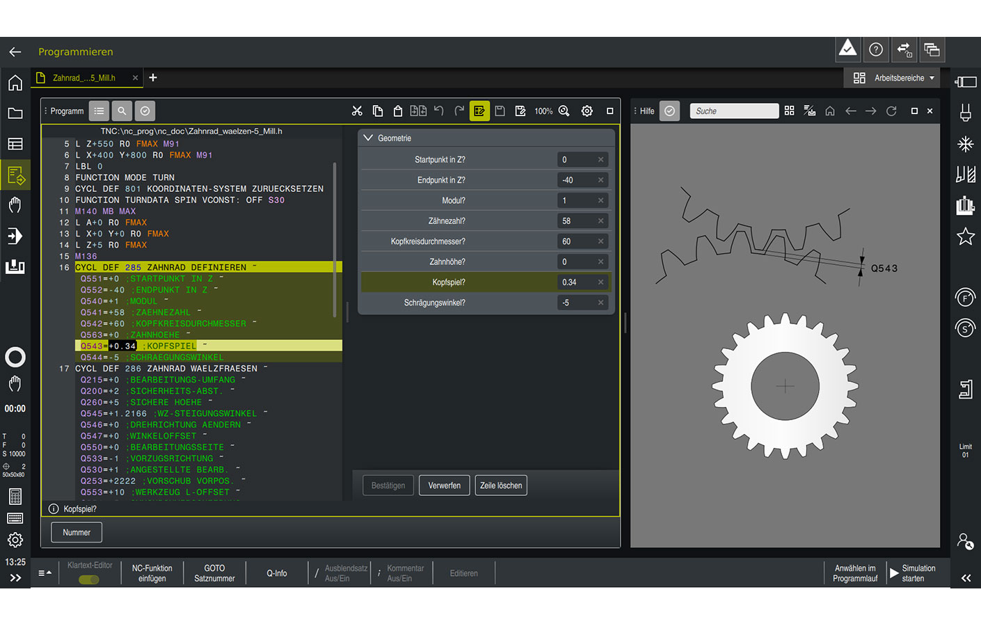

Usnadnění odvalovacího frézování
TNC 640 také podporuje vaši práci na programování pomocí cyklu „odvalovací frézování ozubených kol“. I v tomto případě jsou jedinými specifikacemi, které je třeba definovat, geometrie ozubeného kola a data nástrojů.
Odvalovací frézování je zvlášť užitečné pro vnější ozubená kola. Mezi jeho výhody patří vysoká produktivita a široká škála tvarů zubů, které je možné vytvořit pomocí snadno vyrobitelných nástrojů.
Výhody odvalovacího frézování:
  • Výroba široké škály tvarů zubů včetně vysoce složitých
  • Je možné použít velký výběr standardních nástrojů a také speciální snadno vyrobitelné nástroje.
  • Výrobní proces s vysokou produktivitou

Geometrii ozubeného kola definujete pouze jednou pomocí cyklu „definování ozubeného kola.“ Tuto definici využijí všechny kroky obrábění vyžadované pro následné obrábění včetně hrubování a dokončování. Je to tak jednoduché!
