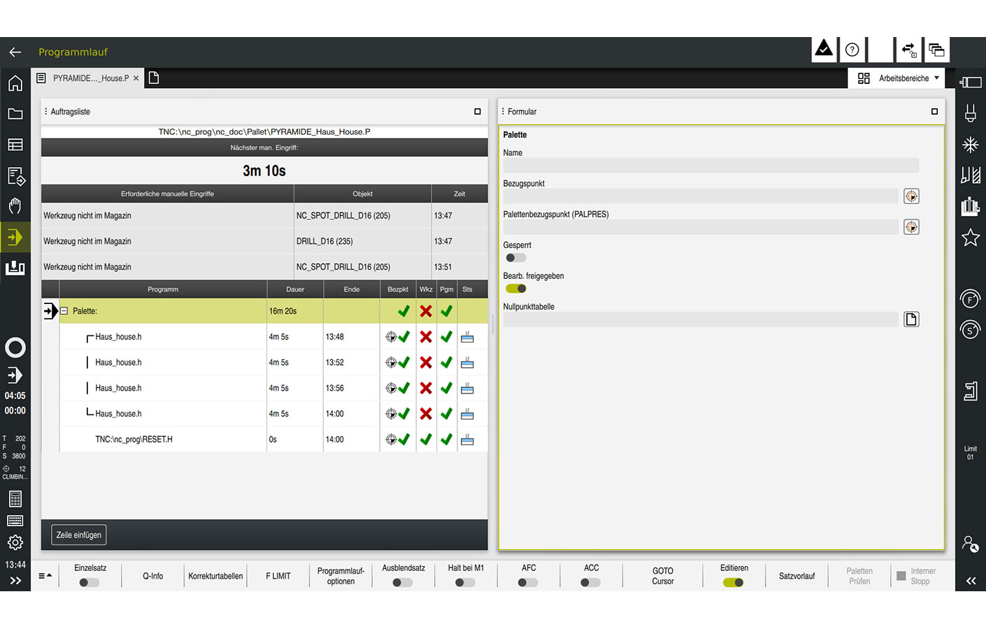

Zelené zatržítko = vše je v pořádku
Batch Process Manager zobrazuje výsledky těchto analýz v jasném a intuitivním grafickém přehledu, ve kterém zelená zatržítka znamenají, že je vše v pořádku. Díky tomu hned vidíte, zda všechny programy probíhají bez chyb, případně kde a kdy je nutné ručně zasáhnout.
Pokud řídicí systém detekuje problém (například nástroj s nedostatečnou životností pro plánovanou operaci obrábění), pak Batch Process Manager zobrazí předpokládaný čas požadovaného ručního zásahu obsluhy. Pro všechny analýzy týkající se nástrojů je vyžadována opce 93 Extended Tool Management.
Zjištění, jak dlouho budou úlohy trvat
Batch Process Manager zobrazí rychlý přehled o tom, jak dlouho bude dokončení vašeho seznamu úloh trvat. Batch Process Manager cyklicky opakuje analýzy, aby se pravidelně zobrazovala aktualizovaná data.
Batch Process Manager vás předem informuje o následujících skutečnostech:
  • Sekvence obrábění
  • Čas dalšího nutného zásahu obsluhy
  • Doba trvání programu a doba běhu strojů
  • Stavové informace předvoleb, strojů a NC programů
