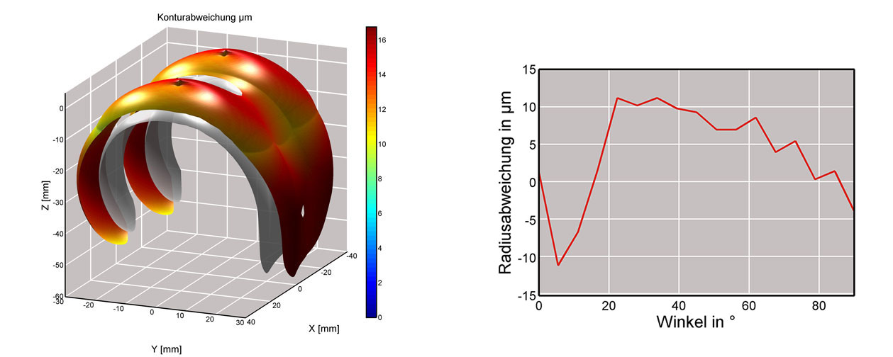

Odchylky mezi skutečným poloměrem frézy a jejím ideálním tvarem mohou být při vysoce přesném obrábění limitující. Je to kvůli tomu, že bod kontaktu frézy s obrobkem vypočítaný řídicím systémem nesouhlasí se skutečným poloměrem nástroje. Toto bohužel platí pro každou nově načtenou frézu.
Tabulka kompenzací umožňuje specifikaci hodnot delta závislých na úhlu, které popisují odchylky nástroje od ideálního kruhového tvaru. Řídicí systém TNC poté kompenzuje hodnotu poloměru definovanou v aktuálním bodu kontaktu nástroje s obrobkem.

Varianta 1: Měření 3-D geometrií
Příklad asférické čočky znázorňuje účinky funkce 3D-ToolComp: levý obrázek zobrazuje chyby tvaru po počátečním zkušebním řezu nalezené cyklem snímání 444. Pravý obrázek zobrazuje obrobenou čočku po kompenzaci odchylek poloměru pomocí funkce 3D-ToolComp.
Postup je následující:
1. Pomocí nástroje proveďte operaci frézování na zkušebním obrobku.
2. Poté změřte výslednou konturu pomocí dotykové sondy v kombinaci s cyklem 444 – měření ve 3D.
Pomocí nesrovnalostí mezi vyfrézovanou konturou a požadovanou konturou se odvodí odchylky poloměru nástroje, které je možné zadat přímo do tabulky kompenzací.
