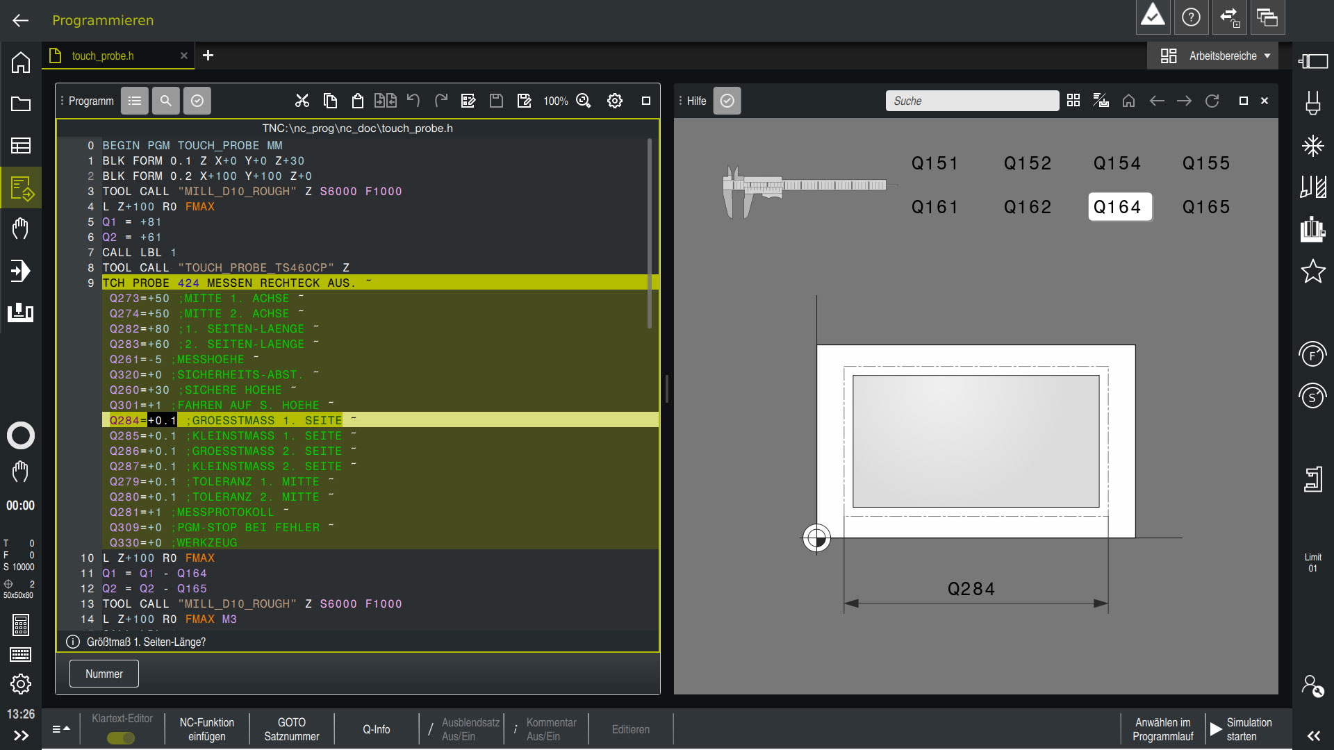

Doporučuje se použít cykly dotykových sond 421 až 430. Je to velmi pohodlný postup, protože v těchto cyklech je možné aktivovat monitorování nástroje. Řídicí systém poté automaticky provede průběžnou kompenzaci nástroje. Jak často by se měla měření opakovat? Toto si můžete rozhodnout samostatně podle úlohy obrábění.

Nejprve je frézované lícování změřeno dotykovou sondou. Přitom je důležité, aby lícování bylo hrubováno a předdokončeno (stejná přípustnost dokončení jako při dokončování lícování). Podle naměřených hodnot řídicí systém upraví hodnoty kompenzace nástroje v tabulce nástroje – přídavek na poloměr nástroje DR nebo na délku DL. Hodnota zatížení byla již v této kompenzaci zohledněna, protože byl změřen skutečně obrobený obrobek.
Nyní znovu zavoláte nástroj a lícování je dokončeno. Řídicí systém použije dříve určené hodnoty kompenzace. Jak zjistit, zda je tato kompenzace spolehlivá? Zde doporučujeme najít vhodný počet obrobků, po nichž se znovu zavolá cyklus dotykové sondy, například po každém pátém obrobku. Programová část s cyklem dotykové sondy je řízena jednoduchým počítadlem, například přičítáním přírůstků v QR parametrech. S každým novým procesem měření jsou hodnoty kompenzace přizpůsobeny aktuální situaci.
