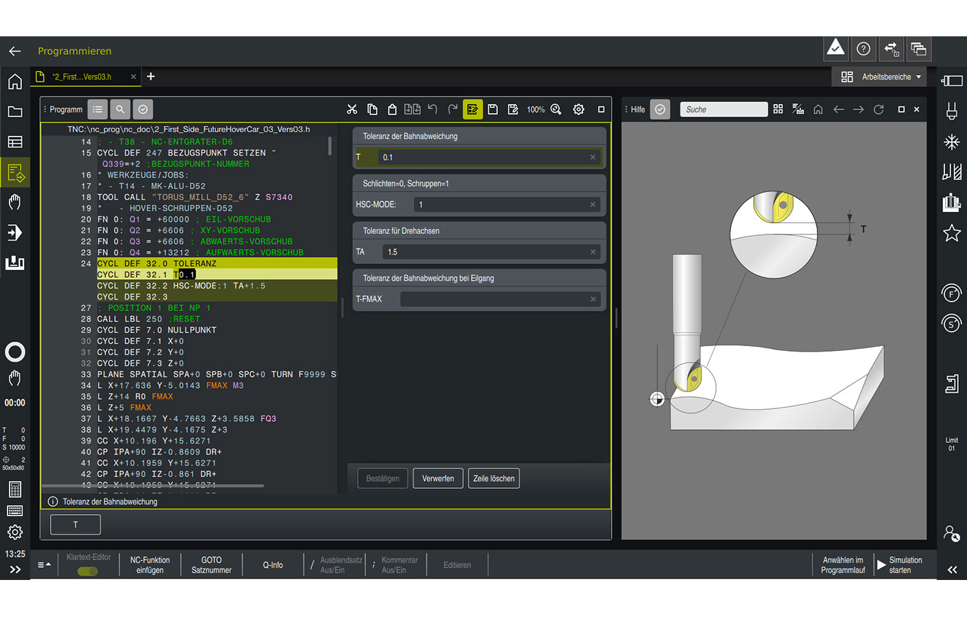

CNC stroje se obvykle dodávají s „univerzální“ konfigurací, která je navržena tak, aby vyhovovala velkému množství operací. Pokud mají řídicí systém TNC, tato univerzální konfigurace jim umožní dosahovat dobrých až výborných výsledků obrábění. Cyklus 32 – tolerance nabízí možnost dále přizpůsobit stroj určený pro prováděnou úlohu. Toto je zvlášť užitečné například při obrábění ploch volného tvaru s relativně dlouhými dobami obrábění. Cyklus umožní obsluze dosáhnout ideální kombinace přesnosti a dynamického výkonu.

Odchylka cesty T je obvykle nastavena výrobcem obráběcího stroje. Definuje výchozí hodnotu maximální povolené odchylky od kontury. Cyklus 32 – tolerance umožňuje obsluze samostatně přizpůsobit odchylku cesty T podle konkrétní operace obrábění určením šířky cesty, kterou má řídicí systém k dispozici. Tímto způsobem může obsluha přímo ovlivnit maximální dosažitelnou rychlost posuvu při obrábění – a tím i dobu obrábění. Toto je zvlášť užitečné u prvků kontury, které vyžadují mnoho změn směrů, například typické plochy volného tvaru.

Konkrétní operace hrubování často podporují širší trasy a tedy i vyšší tolerance pro odchylku cesty T. Tímto způsobem může obsluha také zvýšit maximální možnou rychlost posuvu obrábění v úzkých místech. U dokončování by obsluha měla hodnotu tolerance zase snížit nebo ji resetovat na hodnotu definovanou výrobcem obráběcího stroje Toto je možné provést naprogramováním cyklu 32 – tolerance znovu s nízkou hodnotou nebo bez hodnoty.
