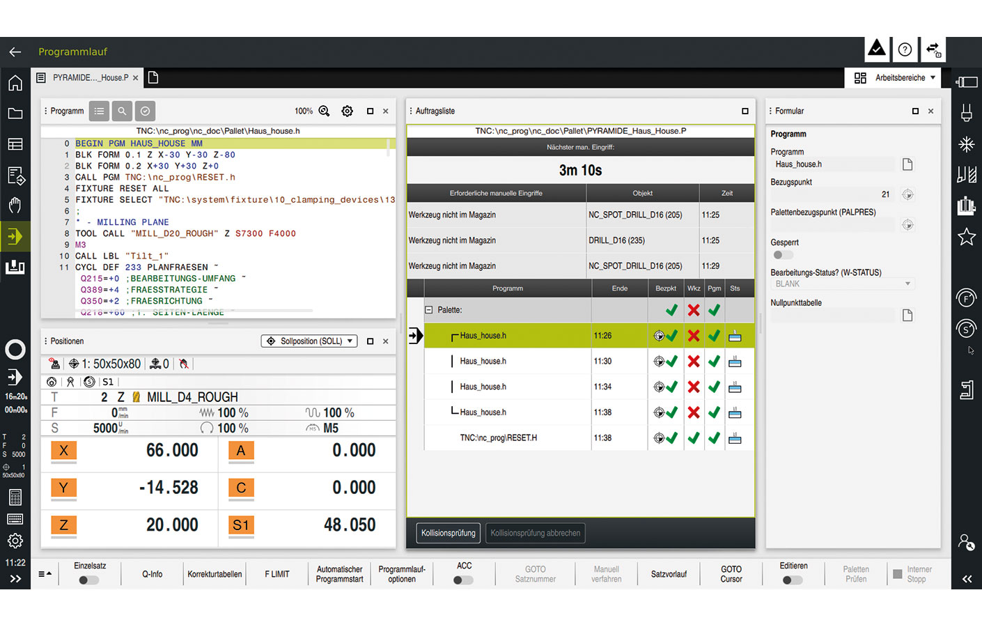

Plně integrovaná funkce Process Monitoring systému TNC7 je jedinečnou funkcí, která činí výrobní procesy bezpečnějšími a spolehlivějšími. Monitorování procesu spočívá v záznamu jedné nebo více referenčních operací obrábění. Během po sobě následujících operací řídicí systém monitoruje proces a může včas reagovat na odchylky. Pokud například dojde během obrábění ke komplikaci, je možné zastavit stroj a zamknout nástroj. Ve spojitosti s obráběním na paletách je možné automaticky začít obrábět další obrobek s náhradním nástrojem. Navzdory přerušení zůstane obráběcí nástroj produktivní a není nutný žádný ruční zásah. Softwarová opce Process Monitoring používá signály z vnitřního prostředí řídicího systému a nevyžaduje žádné další snímače.
Software Remote Desktop Manager propojí počítač s uživatelským rozhraním řídicího systému TNC. Ovládání připojeného počítače na řídicím systému TNC je snadné. Mezi obrazovkou řídicího systému a rozhraním počítače je možné přepnout stisknutím tlačítka. Možné využití sahá od centralizované správy úloh, nástrojů a NC programů až po vzdálené ovládání systémů CAD/CAM ze stroje. Díky této opci se ovládací panel obráběcího nástroje stane všestranným a efektivním pracovním prostředím pro nejrůznější úlohy od specializovaných výrobních procesů po decentralizované zpracování objednávek.
Uspořádání a ladění pořadí úloh na stroji
Batch Process Manager je výkonná funkce pro obrábění na paletách a sériovou výrobu. Díky jejímu intuitivnímu uživatelskému rozhraní je možné naplánovat výrobní proces a získat důležité informace o nadcházejících operacích obrábění. Batch Process Manager umožňuje snadnou změnu v pořadí nadcházejících úloh. Také provádí výpočet doby trvání pro všechny plánované úlohy a NC programy. Funkce například kontroluje, zda bude možné všechny NC programy spustit bez chyby a zda jsou k dispozici všechny nezbytné nástroje s dostatečnou zbývající životností. Batch Process Manager zobrazí výsledky těchto kontrol v přehledu stavu. Batch Process Manager tedy zajišťuje hladký průběh plánovaných úloh.
