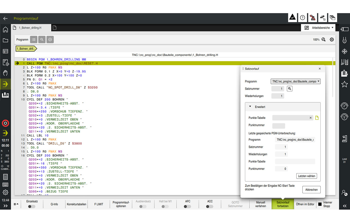

Start z bloku
Pomocí funkce „start z bloku“ (skenování bloků) mohou uživatelé spolehlivě spustit program od určitého bodu v programu, například po vnitřním zastavení. Vyberte funkci start z bloku a zadejte číslo bloku, kde by měl systém TNC pokračovat v běhu obrábění. Řídicí systém poté simuluje běh programu až do pozice spuštění, načte všechna požadovaná data procesu a zkontroluje, zda je ve vřetenu správný nástroj. Předběžné pozicování se zahájí pomocí soft-key tlačítka „Pozice přiblížení“. Pokud je to potřeba TNC vloží požadovaný nástroj. Vždy používejte start z bloku tak, jak to situace vyžaduje:
Kdykoli přerušte proceduru přiblížení a upravte sekvenci os přiblížení, abyste upravili směr přiblížení. Toto funguje jak v naklopeném, tak v nenaklopeném obrábění a taky to můžete kombinovat s ručními pohyby přiblížení, což je užitečné, pokud je pracovní prostor úzký, zvláště pak u naklopeného obrábění. Než začnete věnujte pozornost následujícímu typu: ujistěte se, že se k počáteční pozici přiblížíte ze správného směru. Za tímto účelem musí řídicí systém implementovat pozici a stav ještě před blokem, do kterého vstoupil. Mimochodem pokud zadáte číslo bloku následujícího po tom, ve kterém by skutečné obrábění mělo začít, místo čísla funkce VOLÁNÍ NÁSTROJE (TOOL CALL), vyhnete se zbytečným změnám nástrojů při spouštění od zvoleného NC bloku.
Automatické nebo ruční určení sekvence os pro pozicování
Opakující se kroky pozicování a zpracování se často ukládají do podprogramů. Toto umožní navrhování stručnějších programů obrábění a snižuje programátorskou náročnost. Například během závitování často dochází k přiblížením se k identickým pozicím kvůli vystřeďování, předvrtání pod závit a řezání závitu. Řídicí systém použijte první volání podprogramu, pokud u skenování bloku určíte číslo bloku umístěné v podprogramu.
V příkladu závitování systém TNC začne u určité pozice s nástrojem vystřeďování. Nicméně pokud se závitník bude používat, pak je nutné při skenování bloku určit číslo bloku s odpovídajícím podprogramem. Pokračujte dle následujících kroků, pokud chcete spustit podprogram: Zadejte číslo bloku, který volá podprogram, do formuláře pro skenování bloku a potvrďte pomocí klávesy NC START. Poté do podprogramu pomocí formuláře zadejte číslo bloku pro pozici obrábění a potvrďte tlačítkem NC START. Pokračujte v pozicování pomocí tlačítka soft-key POZICE PŘIBLÍŽENÍ. Tato víceúrovňová strategie je vhodná jak pro spouštění programů od určitého bodu v podprogramech, tak pro cílená spuštění ve volaných programech obrábění. Také je možné ji rozšířit na libovolný počet kroků.
